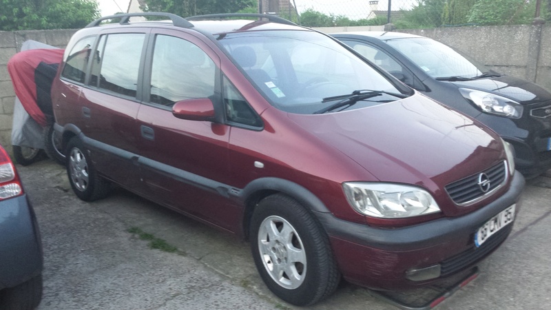

Je crois que j'ai le plus pourri des zaf du forum ; j'assume Ma petite bouze :) [Zafira A 2.0 Di] 338189
C'est donc un 2.0 DI 16V de 2000 totalisant 220.000kms
Acheté 500€, avec 4 pneus différents et des écrous en moins, pas de frein a main et freinage chaotique, amortos HS, soufflet cardan conducteur percé, vibration en virage, pas de chauffage ni de clim, vitres arrières HS, la 1ère qui a du mal a passé, des caches et clips manquants, un moteur qui suinte et une carrosserie bien rayé, cabossé....bref
Edit: Et pour couroner le tout, impossible d'avoir son historique, la concession d'achat ayant été racheter, les fichiers informatique remontent a 2008....
lol!
Les plus, y'en a quand même  Wink C'était une première main parfaitement entretenue par Opel par l’extension de garantie (jusqu'en 2007 donc) Pompe injection changée en 2006,  démarreur changé, batterie neuve,  joint injecteur changés a 121.000kms, en 2008.
Finalement avec un peu d'amour, de l'huile de coude et beaucoup de lecture (et quelques €uros)
J'ai fais :
-Vidangé l'huile et le LDR + filtres Air/Huile/gasoil
-Changé les étriers de frein AR + vidange + purge
-Changé les 4 pneus et rajouter des écrous
-Changé les amorto AR
-Changé les amorto AV
-Changé le cardan conducteur
-Changé la rotule de direction conducteur
-Ressouder les faisceaux accordéons pour les vitres
-Ressouder les supports de piles des clés + procédure centralisation
-Réparé le moteur électrovanne du chauffage
-acheté et posé les caches plastique , tapis et clips manquant
-Régler la tringlerie du levier de vitesse + changement bague maintient du levier + changement soufflets
-Gros gros gros néttoyage + Shampouinage
-réparer le rétroviseur conducteur (absence de coque/miroir)
-changer les supports moteur
-Changer les ampoules des Anti-brouillard !
-Changer l'essuie glace AR
-Changer les bielettes de barre stab
Il me reste a faire :
- Réparer les conduites de frein rouillés
-Savoir d’où vient la vibration en virage : boite/différentiel ?
-Réparer la clim ?
-changer le calorstat
Voila la bête
