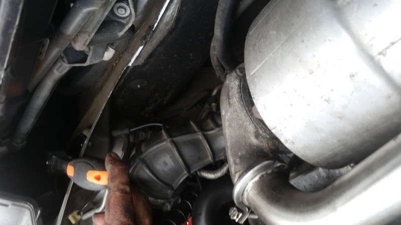

Bon les gars on a un soucis
Le reniflard pleure sa race comme ce n'est pas permis.
Le ZAF 2.2 DE du BARJMAN - Page 6 Img_2014
Le turbo à l'air bien,  il  ajuste  un jeu de haut en bas de moins de 1mm
Le ZAF 2.2 DE du BARJMAN - Page 6 Img_2015
Votre avis sachant que j'ai changé d'huile je suis passé à 5w30... Avant et n'ai toujours mis de la 5w40.
Pour quoi ce reniflard me balance autant d'huile non didiou... Je sens me taper une nouvelle vidange

de la 5w30 devient tellement de la flotte a chaud que ça pisse direct, elle est trop fluide quoi.

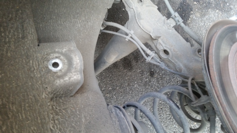

Le ZAF 2.2 DE du BARJMAN - Page 6 Img_2016
-on devisse la vis du dessus de la barre stabilisatrice
Le ZAF 2.2 DE du BARJMAN - Page 6 Img_2017
-on ouvre le cadeau, santa  on decouvre la belle jambe
Le ZAF 2.2 DE du BARJMAN - Page 6 Img_2019
-on demonte la baie du parebrise 4vis au total
Le ZAF 2.2 DE du BARJMAN - Page 6 Img_2018
-on enlève le capuchon , et on devisse l'ecrou,
Le ZAF 2.2 DE du BARJMAN - Page 6 Img_2020
Le ZAF 2.2 DE du BARJMAN - Page 6 Img_2024
-on peut enlever l'amortisseur entier.
Le ZAF 2.2 DE du BARJMAN - Page 6 Img_2021
la bête
Le ZAF 2.2 DE du BARJMAN - Page 6 Img_2025
-on profite de la 3eme jambe de DRAGO Le ZAF 2.2 DE du BARJMAN - Page 6 457407 , on prend les maintiens des ressorts et on evite d'avoir cette position ca pourrait vous peter a la gue***donc on desserre l'écrou jusqu'a la liberation de l'amortisseur.
on repere bien le sens de la coupelle pour l'angle de position , pour ensuite mettre le nouvel amortisseur.
Le ZAF 2.2 DE du BARJMAN - Page 6 Img_2022
-se servir du cric pour repositionner l'amortisseur en face des ouvertures des passages des vis
Le ZAF 2.2 DE du BARJMAN - Page 6 Img_2023
on resserre la barre stabilisatrice
Le ZAF 2.2 DE du BARJMAN - Page 6 Img_2026
on resserre le tout en remettant les 2 vis et ecrous du bas de l'amortisseurs ensuite pluq qu'a monter la roue c'est fini pour l'avant
Le ZAF 2.2 DE du BARJMAN - Page 6 Img_2032

Tout a été SUPER bien expliqué par Barjman, grosse galère sur le plus facile (les amortisseurs arrières avec les vis du bas complètement bloquée...)....
@Karim, mes Adidas j'en ai 2 paires, celle là toutes pourries pour faire la méca et une paire propre LOL, Barjman m'a toujours vu habillé en mode Dragomécano MDR donc ça craint un peu....
Je prévoie les vieilles Adidas car quand je bosse au sol comme ça je m'assoit comme les gosses, en "tailleur" MDR, j'ai jamais su rester accroupi, déjà apprenti mes tuteurs pétaient un câble (ben oui, y'a le problème du "cul du plombier")Laughing Laughing Laughing
Sinon, oué franchement déjà 2 fois qu'on se voit pour le Zaf, et supers moments, on se marre bien c'est un mec top le Barjman, niveau sexuel ça a été sympa aussi nos propos sur le tuyau rigide du turbo hein Barjman?? lol! lol! lol! lol!
Enfin, déjà dit en face à Barjman, mais je le redis en public, ce Zaf il l'a acheté neuf, ben quand je vois le niveau de difficulté pour avoir fais tous les travaux depuis le début, ben 2 choses:
Opel c'est VRAIMENT de la bonne came (bon je le savais déjà hein....)
Mais surtout, après 264000kms à son volant, ben j'aurais du galérer BIEN PLUS que ça, ce qui prouve que c'est un très bon conducteur, et qu'il a toujours super bien entretenu son "bébé", ça fait plaisir par rapport à certaines personne que je connais à qui j'ai vendu des caisses nickelles et qui me les ont ruiné en moins d'un an.... Le ZAF 2.2 DE du BARJMAN - Page 6 319687
Barjman, tu permet que je récupère tes photos pour les mettre dans le tuto officiel ou elles ont disparu à cause de Imageschack? Embarassed
