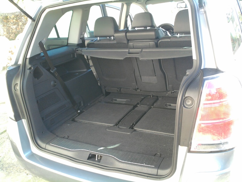

J'ai quelques petites questions, mes yeux ont vu des petites choses sur ton zaf
- Déja, tu es sûr d'avoir le FAP ?
- Sur cette photo il te manque le tapis de coffre?
- Le ressort du clapet de serrure à sauté.

Pour le ressort, même souci sur le Zaf de ma soeur, et détaillé vraiment pas cher chez Opel (si, si, c'est possible!). Si tu as besoin de la réf, je peux lui demander (sachant que David est le plus rapide dans ces cas là MON ZAFIRA B  VERSION COSMO PACK 1,9 CDTI 150 FAP ( TTES OPTIONS) (RickDrums31) 203240 !)
Ce n'est pas indispensable, mais c'est vrai que ça protège un peu, et ça fait "fini".

Ensuite,concernant "le clapet de serrure" qui a sauté, j'ai la pièce en plastique (voir photo) mais Gamberro, tu me parles d' un ressort ???
Alors là !!! ( bonjour l'énigme !!!) Crying or Very sad pale !!! j' ai bien essayé de remettre la pièce en vain !!! (je suis un âne ) car si il y a un ressort, je
risque pas d' arranger l'histoire ... bref, je suppose aussi qu'il faut démonter tout le bloc horizontal en plastique pour remettre l'ensemble ???
cela dit, je veut bien avoir la référence pour changer tout ça !!! et encore MON ZAFIRA B  VERSION COSMO PACK 1,9 CDTI 150 FAP ( TTES OPTIONS) (RickDrums31) 4487 !!!
Pour finir, David, concernant le tapis de coffre ( inexistant lors de l' achat ), j' ai trouvé la solution !!! (voir photo) mais peut on trouver le
tapis original chez Opel ou autres et à quel prix ??? J' ai encore une question !!! je sais, je suis un vrai MON ZAFIRA B  VERSION COSMO PACK 1,9 CDTI 150 FAP ( TTES OPTIONS) (RickDrums31) 965498 !!!

Pour le ressort du clapet, si tu l'a perdu...
n° 23 46 677
Et pour le tapis arrière, qui est vraiment très bien car on peux le plier dans tout les sens pour chaque situation
n° 22 20 164
A commander chez Opel biensûr

Le tapis pré-dessiné pour être plié dans tous les sens est effectivement top, car tu peux le mettre en config 5 / 6 et 7 places en 2s. Mais le tien en vraie moquette est pas mal non plus. Very Happy
Pour le petit clapet de la trappe, je demanderai à mon beauf comment il a procédé, mais ça n'avait pas l'air sorcier.

Pour remettre le clapet de serrure , c'est pas très compliqué.
Il faut dévissé 2 torx à l'arrière de l'habillage plastique et tirer ver le haut
pour déclipser, puis remettre le clapet avec le ressort.
Je vais faire un tuto avec photo pour vous montrer.
C'est très simple à faire.
