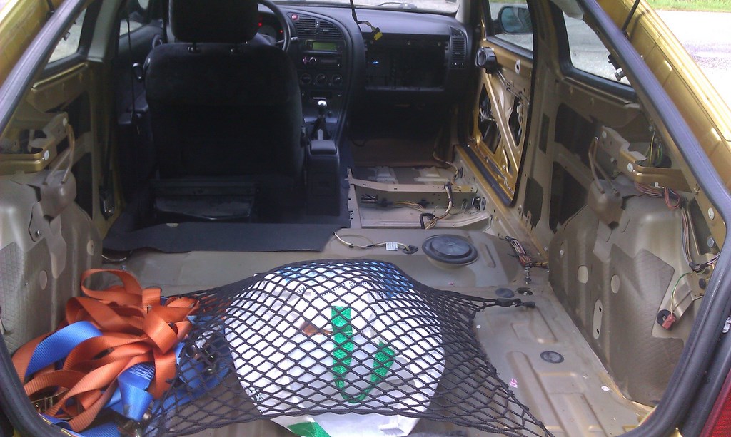

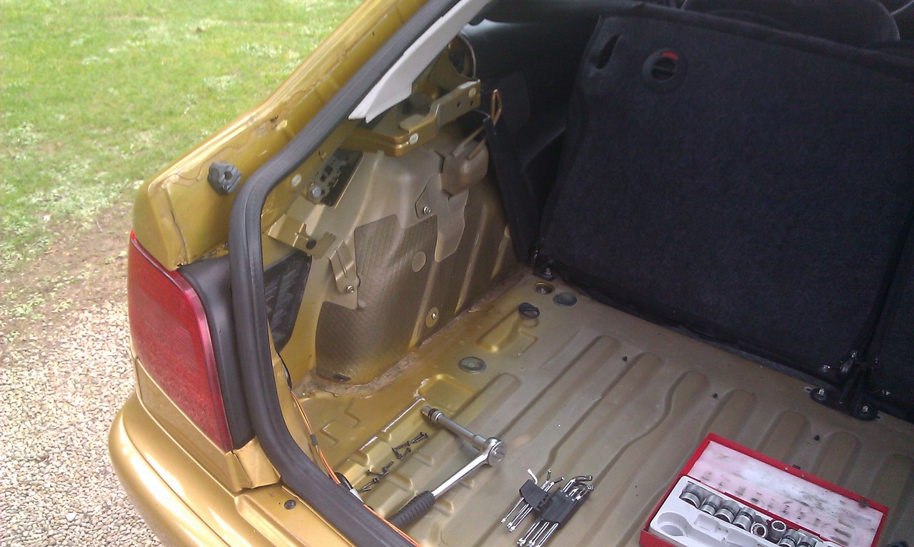

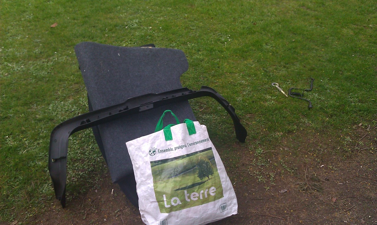

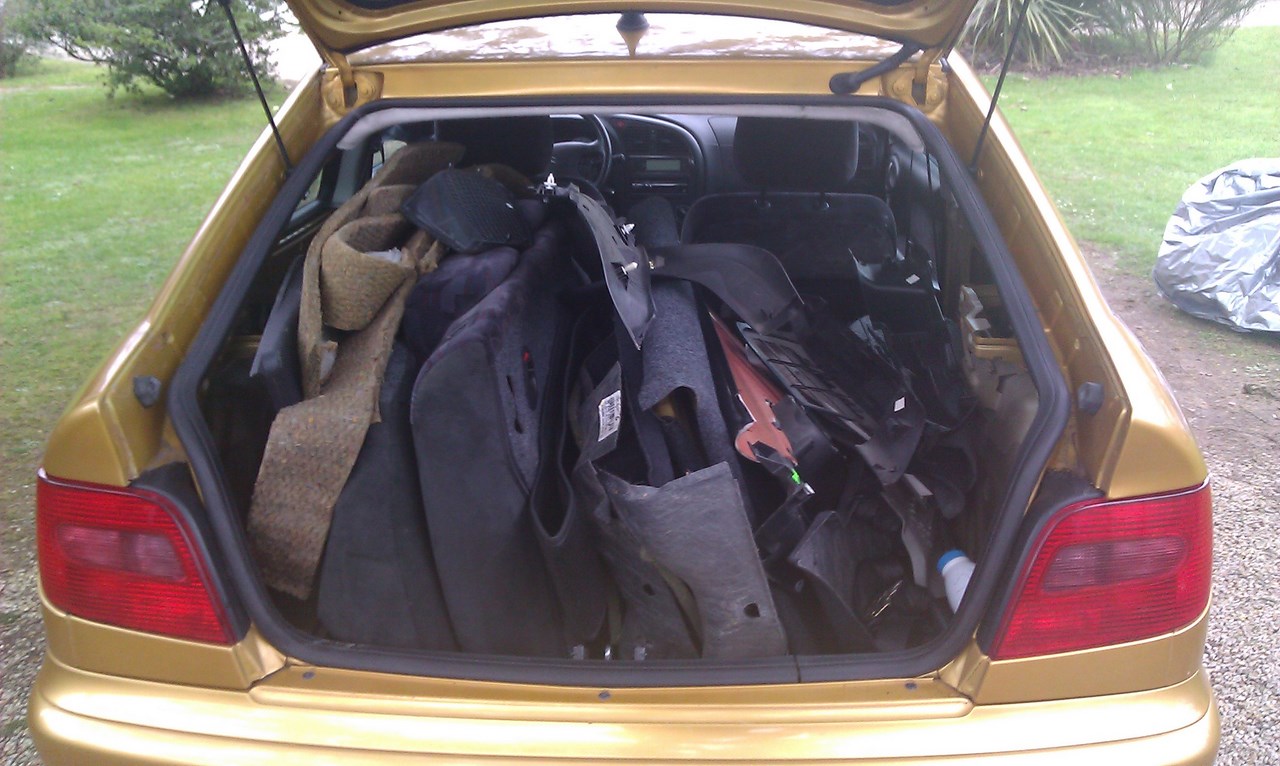

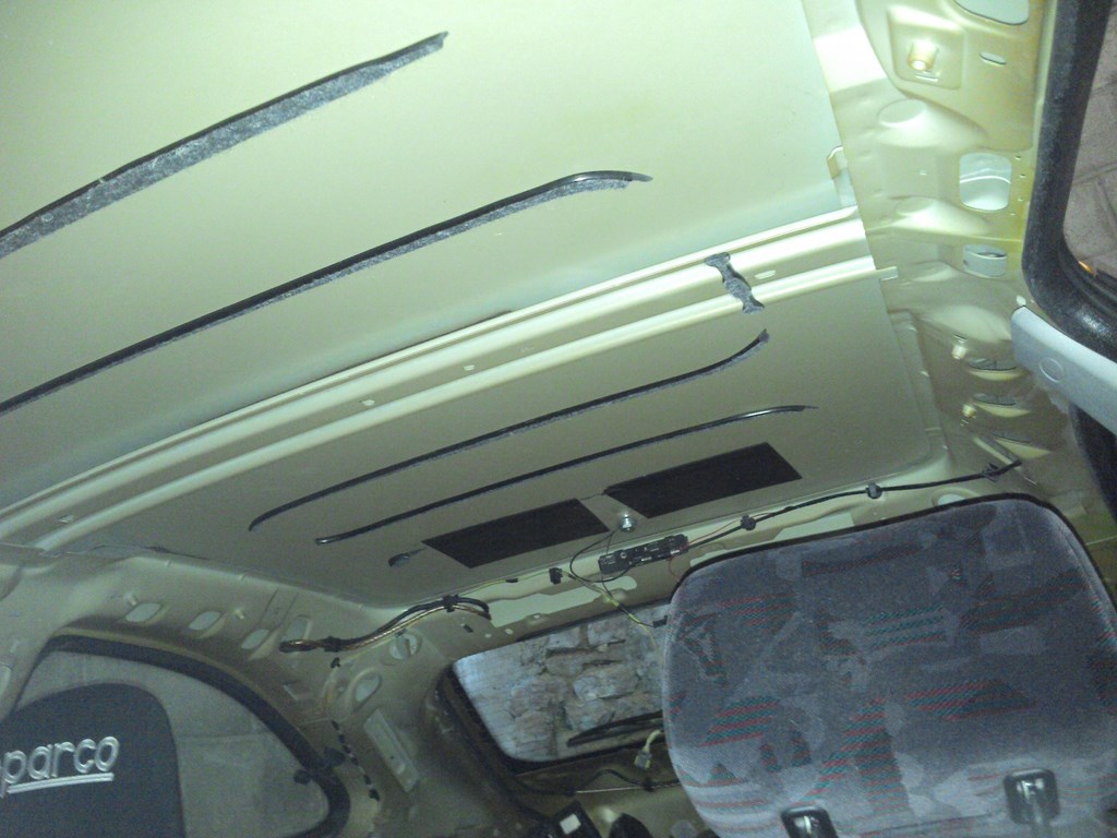

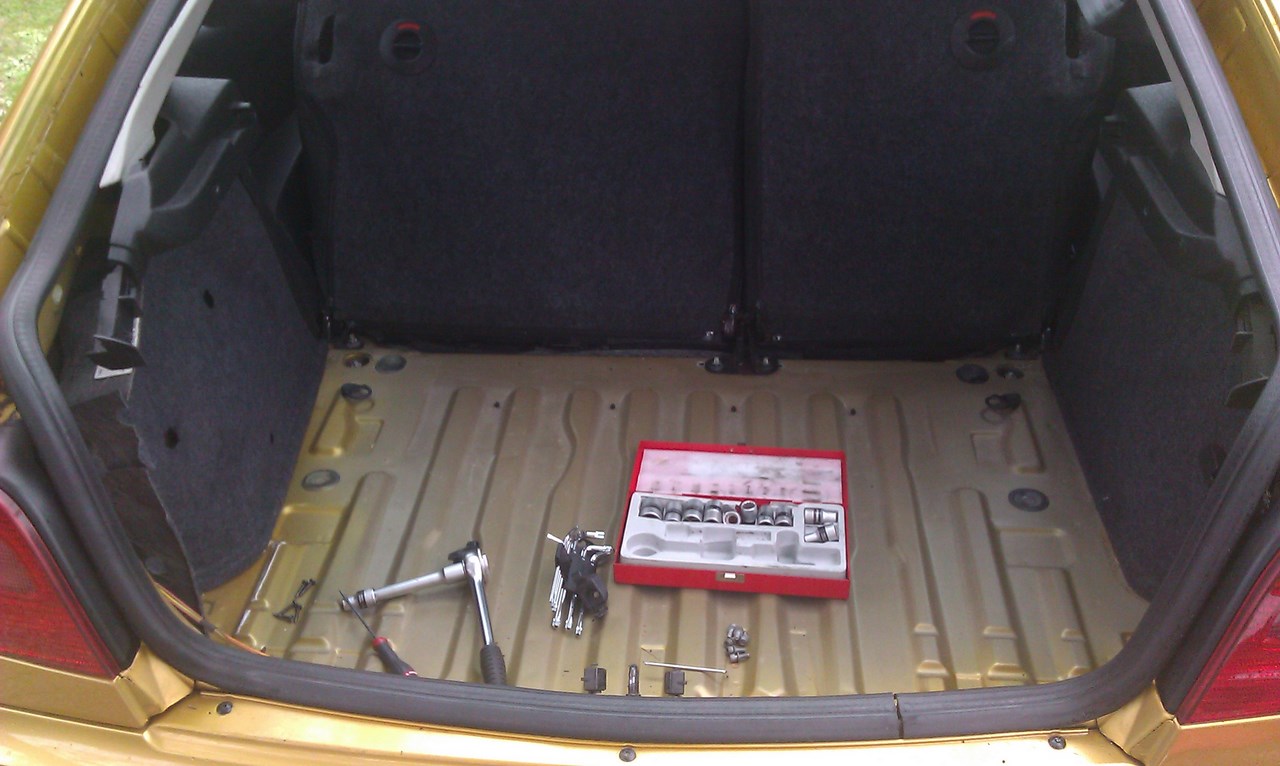

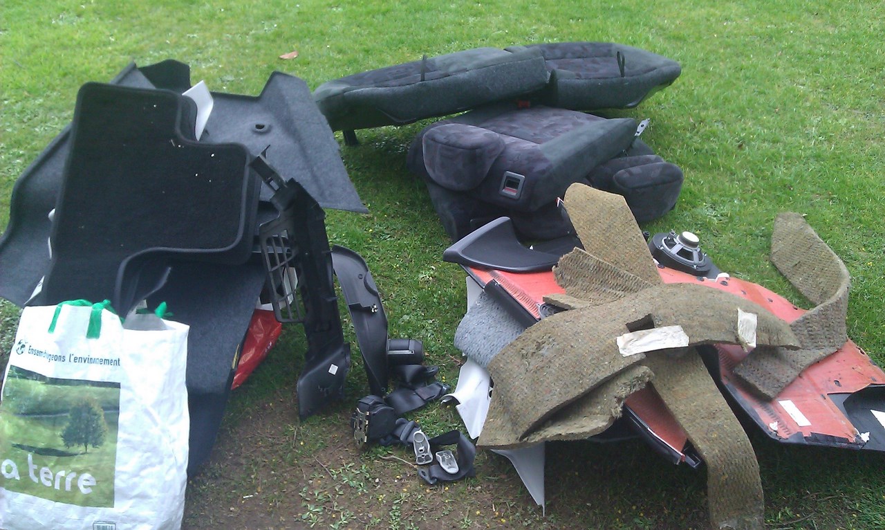

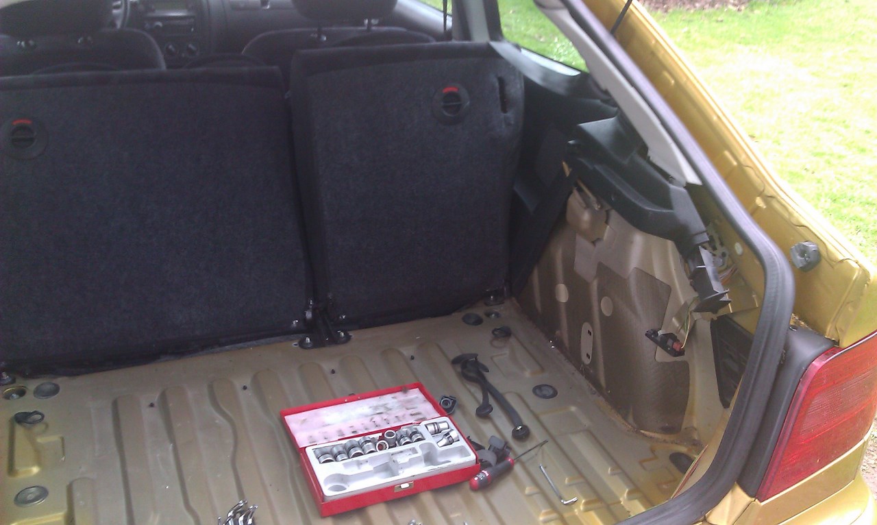

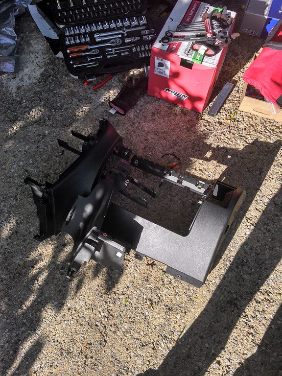

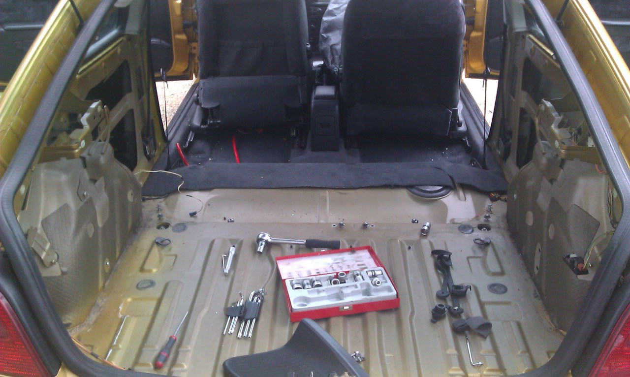

Donc vidage de l'arrière :

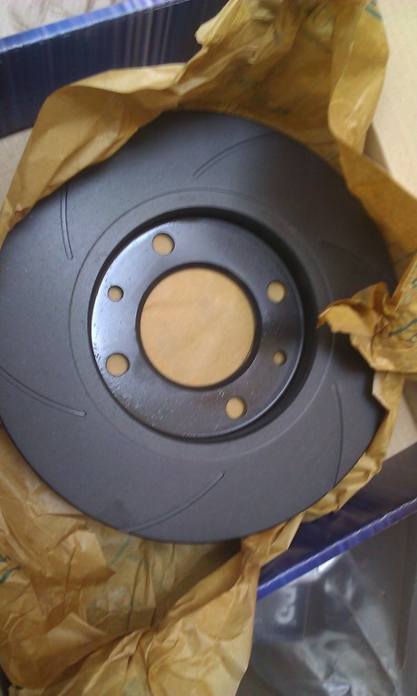

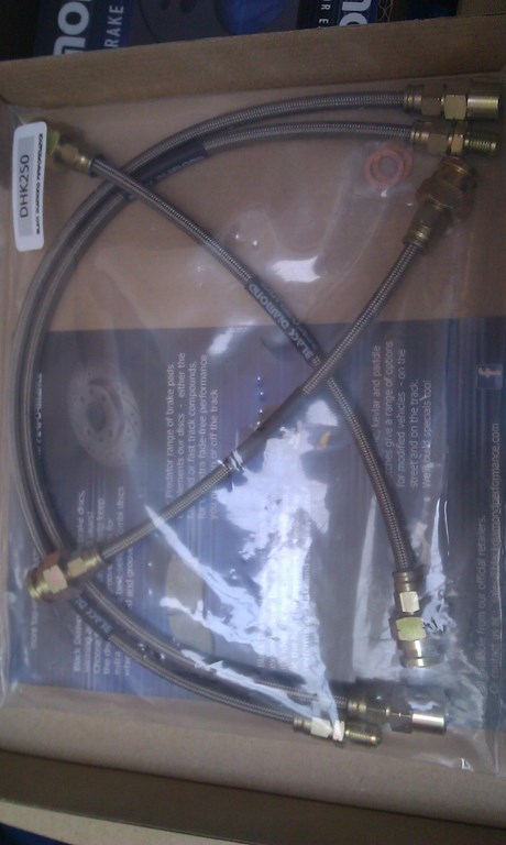

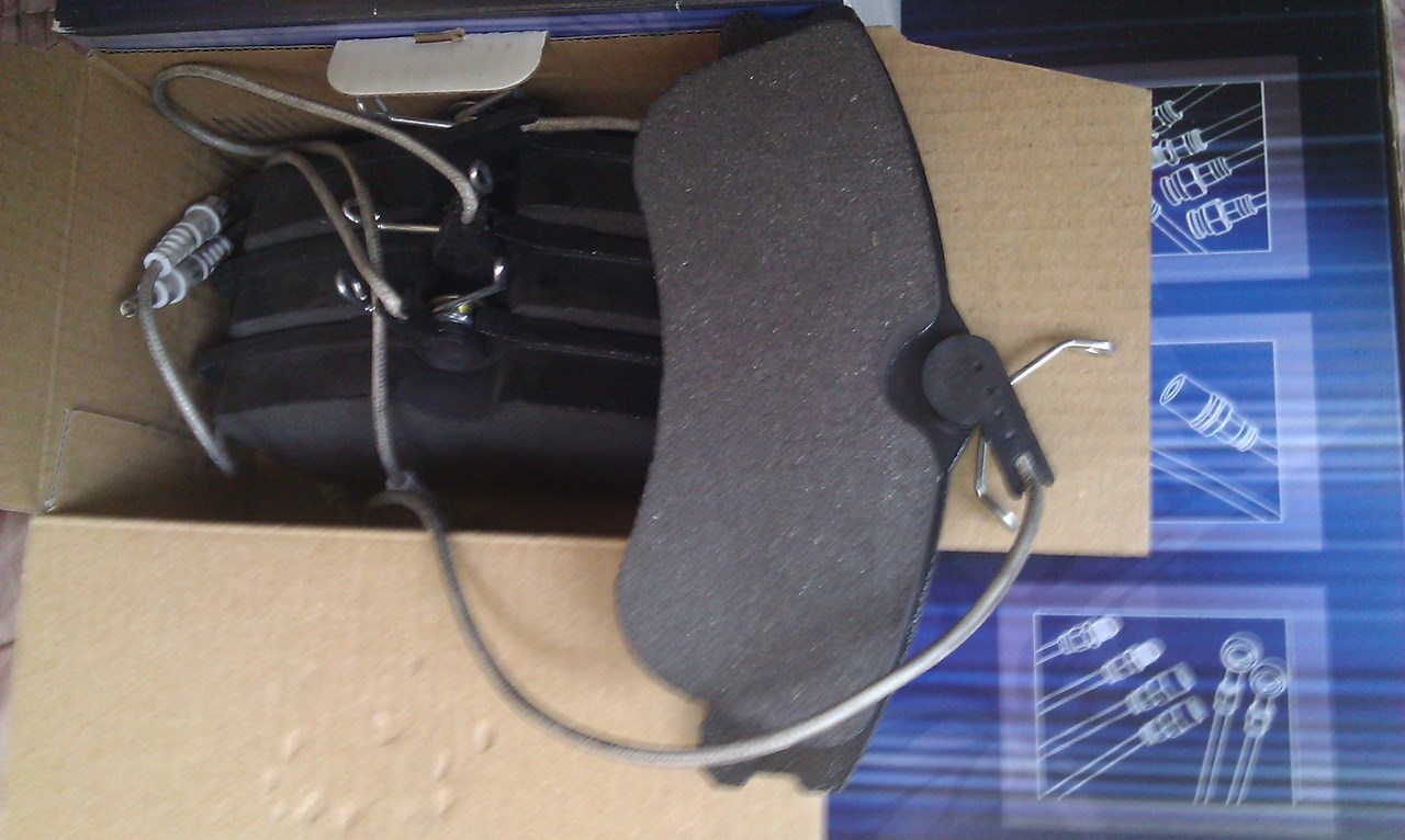

Les nouveaux freins :
Disques AV KBD471 G6
Disques AR KBD474 G6
Plaquette PP153
Durittes avia DHK250

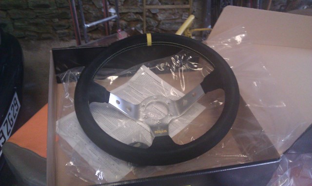

Volant OMP Corsica tulipé noir/gris 350mm Réf. O-OD-1954-AN

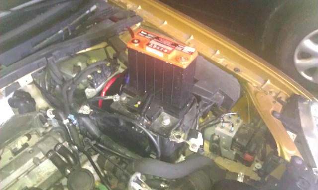

Batterie ODYSSEY Extreme Racing 25 Réf. ODY-EXTREME-25

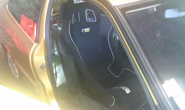

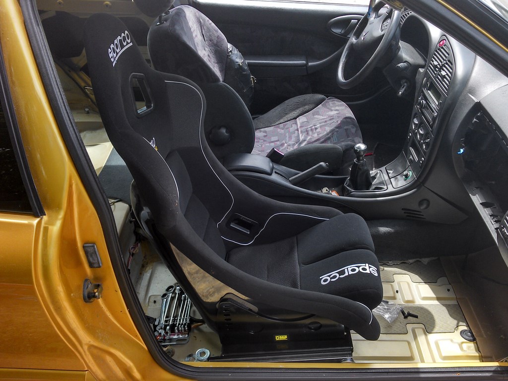

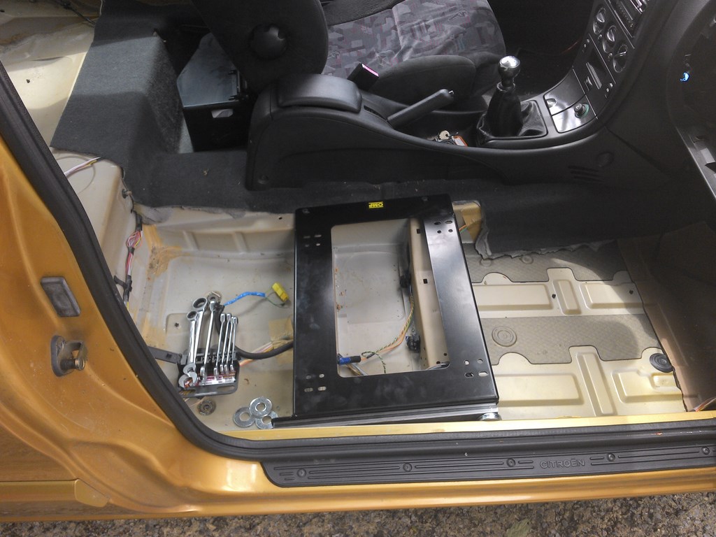

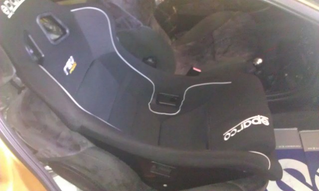

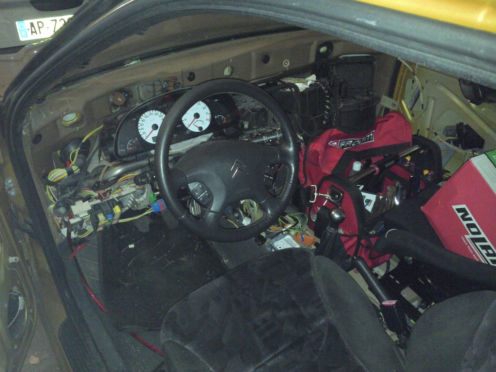

Siege monté :
Quoi fallait virer l'autre avant ? merde :\
Alors, j'avoue, je me suis surpassé pour les photos, je crois que j'en ai jamais fait des aussi pourri xD
Bref, le volant est superbe, les baquets magnifiques ! (mais je suis bon pour faire un régime :x)

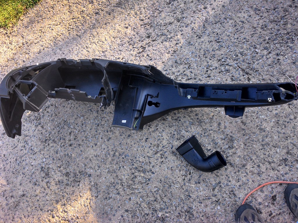

- Optimisation du refroidissement des freins

- j'ai virer toute la partir passager uniquement
- j'ai rouler comme un âne avec

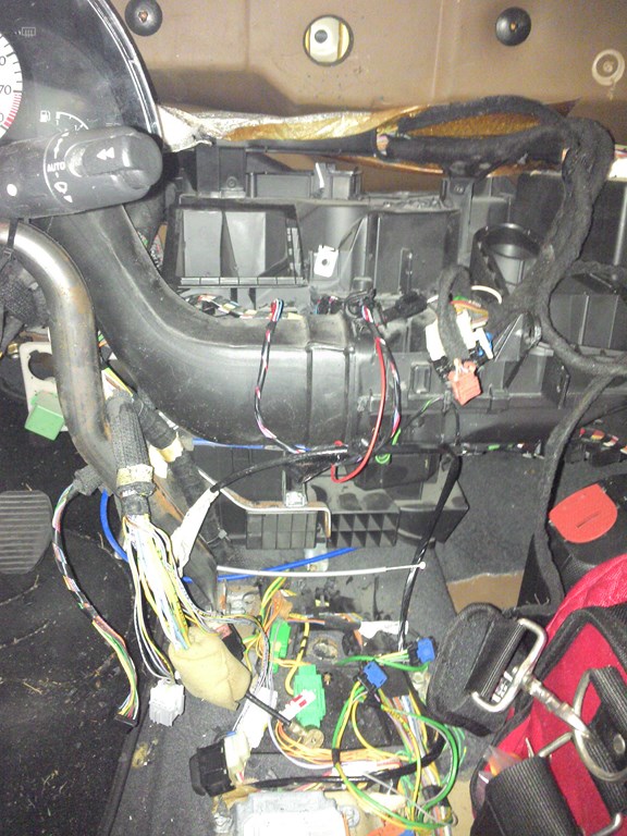

Je suis entrain de démonté en partie de le zaf pour essayer de passer les câbles proprement, donc il me faut de quoi rouler en attendant... C'est pour ça que j'ai pas touché au poste de pilotage
Normalement, je monte les baquets/harnais/volant semaine prochaine ou celle qui suit Et donc y'auras vraiment plus de moquette/contre porte/....

Bon, vu que j'ai reçu mes boulon aujourd'hui, ben début du montage des sparco
Bon, j'ai zappé les 3/4 des photo, donc vous ferrais avec ce qu'il y'a :o
Bon, j'ai pas fait plus de photo, mais :
- Siège passage complétement monté
- Harnais presque monté (faut que je trouve une dernière attaque pour le harnais...
:o :o :o
Et là, c'est le drame :o
Je me dit tient si je virer le TDB :o
Sauf que :
- On à la flemme de démonté le volant et les comodo
- J'ai pas d'arrache moyeux pour virer les essuie glace avant (il est fixé par 3 vis sous les EG...)
Donc méthode bourrin :
- Prenez une scie à métaux et une disqueuse
- Tirez et découpez dans tout les sens
- Voilà, c'est fait :o
Donc état actuelle de la voiture :
- Ciel de toit tombé
- Plus aucun plastique (porte conducteur et TDB, apu)
- Coté passager, tout est OK sauf une fixation du harnais
- Coté conducteur, il reste le siège d'origine + moquette, donc tout à monté harnais + baquet + volant
- J'ai viré 2-3 câbles sur le faisceau, mais y'a du taff..

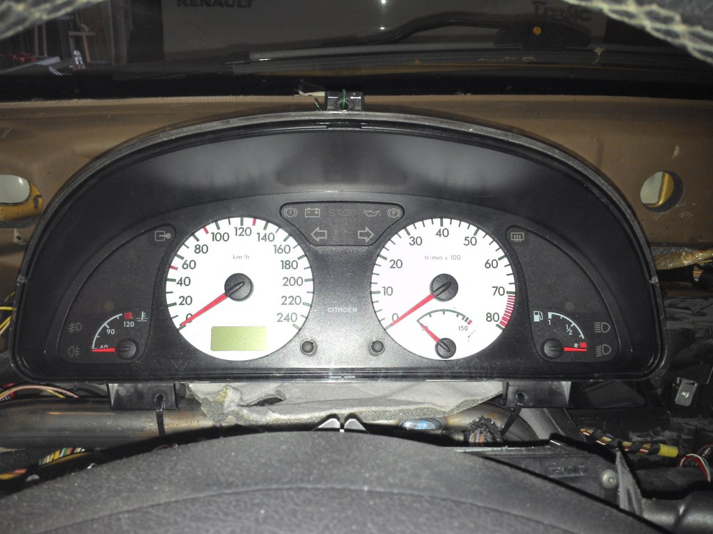

- Le compteur est fixé à la manouche style, 2 serclip + du fil de fer + un bout de moquette :x et ça tient :x
Donc pas de photo, mais pas eu le temps :o

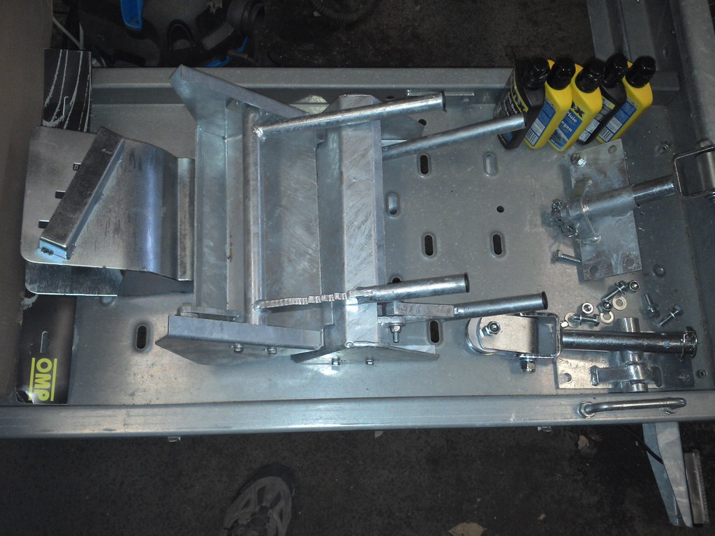

Et enfin les quelques pièces qui me manquais pour le plateau :
Donc :
- Le treuil est pas bien aligné sur un trou qui se prend par le dessous du plateau, impossible de dé-serrer pour aligner le tout correctement, on verras plus tard... Pte voir avec une clé à choc ?
- Le support de RDS, je sais pas où le mettre sur le plateau xD

Re: Xsara VTS.2 167Ch - Projet piste
Dim 2 Juin 2013 - 18:24
Sur le coté de la remorque.
