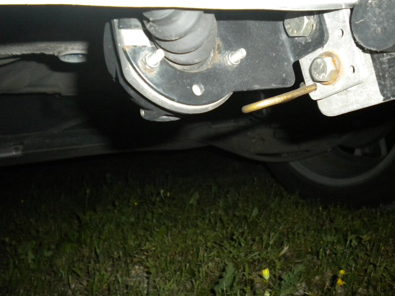

MessageSujet: Re: Zafira B OPC   Lun 6 Mai - 22:26
Bonsoir SurPriseS tres beau ton OPC
Je suis d'avis avec Laurent Gt l'attelage ça fait" bof "
sur ma Mémé j'ai fais une plaque pivotante pour cacher la prise 13 broches ça fait plus propre ça ma pris 1 heure
Je viens de prendre des photos
Là on voit a peine la prise 13 broches
on aperçoit la plaque en alu qui pivote
Une fois la prise en position
La plaque en alu vue de derrière
Je trouve que ça fait moins "Manouche"
