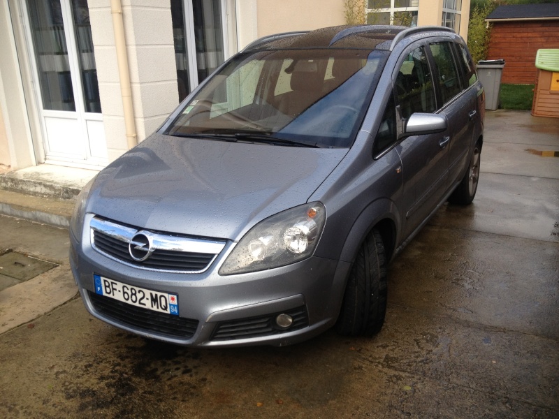

Voilà donc je viens d'aquérir ce zafira B de novembre 2005 avec 138000 km. Je cherchais un véhicule avec des problèmes pour pouvoir l'avoir au meilleur prix (et j'ai été gaté niveau problémes !)
Donc c'est une cosmo pack avec le toit panoramique, le gps integré CD70, l'interieur semi cuir, allumage de phares et essuie glace auto, regulateur de vitese, jantes en 17, retro interieur electrochromatique etc.. il ne lui maque que les xénons !
L'interieur et l'exterieur sont en trés bon état, l'ancien proprio venait juste de faire : Batterie, alternateur, EGR, 4 pneus, 4 disques et plaquettes, kit distribution avec pompe et poulie de vilo, courroie accessoire avec tous les galets un peu plus de 3000 euros de factures en 6 mois !
Et pour finir ce qui n'allait pas :
Volant moteur + embrayage + butée HS, une prise d'injecteur cassée, le CD70 qui ne reconnait aucun cd ni GPS ni audio, un antibrouillard mal fixé, la porte ARG qui ne verouille pas et l'enceinte ARG qui ne marche pas (faisceau coupé), les bougies de préchauffage hs tout ça c'est ce que j'avais vue lors de l'essais
Et comme surprise j'ai eu droit à : la tringlerie des volets du collecteur d'admission qui avait sauté donc collecteur a changer ou a nettoyer je sais pas encore ! Et un soucis d'injection la voiture broute legerement en sous regime donc un injecteur a changer si le nettoyage du circuit ne donne rien !
Ca fait pas mal quand même je pensais pas qu'un seul véhicule pouvais cumuler autant de problèmes en si peu te temps ! Je commence déjà a regretter mon vieux sharan TDI avec ses 300 000 km et ses 0 problémes !
Ci dessous les photos et pour le prix je l'ai eu à 5000 euros
[img]je vous présente mon zafira B 150ch cosmo pack  Zaf211[/img]
[img]je vous présente mon zafira B 150ch cosmo pack  Zaf311[/img]
[img]je vous présente mon zafira B 150ch cosmo pack  Zaf110[/img]
[img]je vous présente mon zafira B 150ch cosmo pack  Zaf411[/img]
Voilà donc pour l'instant j'en suis à 900 euros de frais et j'ai dejà changé: volant moteur, embrayage, butée, bougies de préchauffage.
j'ai fait la vidange
J'ai acheté un cd de nettoyage pour le CD 70 donc maintenant il accepte les cd audio mais pour le gps je crois que je vais devoir démonter l'ensemble pour le nettoyage car il n'existe de pas de cd pour nettoyer les gps !
