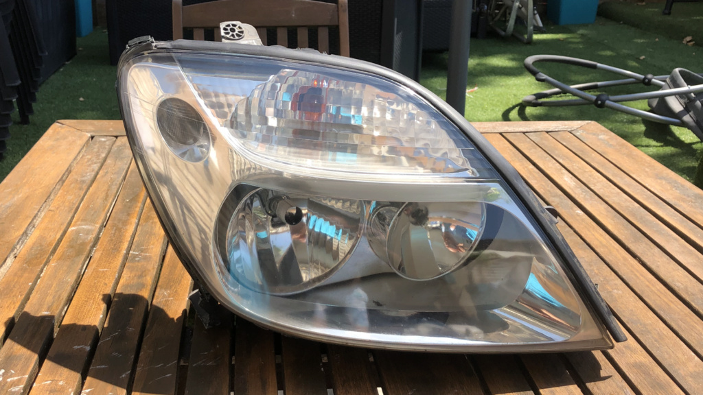

un pote me contact pour ça caisse ... megane scenic dci   phase 1  model 2
probleme au CT  .. feux avant ternis ....
on change les feux il me dit ..... 208 1.6 hdi  92 ch  - Page 4 319687
laisse moi faire ... 208 1.6 hdi  92 ch  - Page 4 486847
400 a  sec ......   800 mouillé    3000 mouillé   vernis ...
voila le résultat  et franchement j'ai pas forcé......    cout total  pour mon poto   0 euro ... Very Happy

Nice Wink !
Vraiment propre ma poule, ta géré!

Du très bon boulot!  Cool

Gg poto 208 1.6 hdi  92 ch  - Page 4 269867 208 1.6 hdi  92 ch  - Page 4 269867 208 1.6 hdi  92 ch  - Page 4 269867 208 1.6 hdi  92 ch  - Page 4 269867

merci les poto 208 1.6 hdi  92 ch  - Page 4 486847

beau boulot, il doit être contant ton pot

oui très   contant .... 208 1.6 hdi  92 ch  - Page 4 269867
